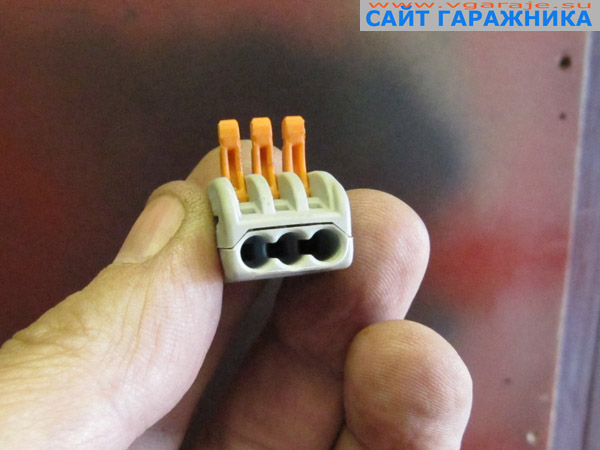

Voyager писал(а) on 24 сен 2019, 23:25 [?]Как сделал бы я: купил бы гибкий трёхжильный провод 1.5 квадрата (т.е. 1.5 х 3), евровилку (типа как я выше фотку выкладывал) и взял бы колодки такого типа:
Сергей, а куда эти колодки вставлять?. Я не издеваюсь... мне просто надо сделать, но чтоб мужа не трогать)))))) он финансирует, но морально и физически не участвует)

Злая Аглая писал(а) on 25 сен 2019, 00:13 [?]а куда эти колодки вставлять?.
берёшь провод, снимаешь с него верхнюю изоляцию сантиметров на 5, у тебя освободятся три провода со своей изоляцией. Смотри, чтобы она не была повреждена в процессе снятия верхней, если повредила хоть на одном проводе - отрезаешь и начинаешь сначала.
Теперь на освобождённых проводах снимаешь примерно сантиметр их собственной изоляции. Тут следишь, чтобы провод не был повреждён.
Далее на колодках поднимаешь язычки как на том фото на центральном показано. Далее соединяешь соответственно по цветам: около прожекторов колодками на два контакта - синий с синим, коричневый с коричневым, жёлтый с жёлтым. Просто вставляешь очищенный провод в одно из отверстий колодки пока голый провод полностью не исчезнет в колодке (или чуть глубже) и опускаешь язычок до его полного утопления в колодке в исходном положении. Аналогично в месте соединения проводов от прожекторов и провода от розетки, только теперь тройные колодки - у тебя же теперь три проводника. Аналогично все синие в одну колодку, все коричневые - в другую, все жёлтые - в третью.

Кикимора писал(а) on 25 сен 2019, 01:49 [?]Это как понять? Три же контакта - синий, коричневый, желтый.
Три колодки по два контакта. По своей колодке на каждый цвет. Ты же соединяешь два провода - вот и два контакта.
Добавлено спустя 47 секунд:
Колодка замыкает между собой все вставленные в неё провода - так понятнее?
Добавлено спустя 41 секунду:
Прелесть этих колодок в том, что они пружинные - не надо будет раз в год протягивать соединения, в отличии от обычных винтовых.
