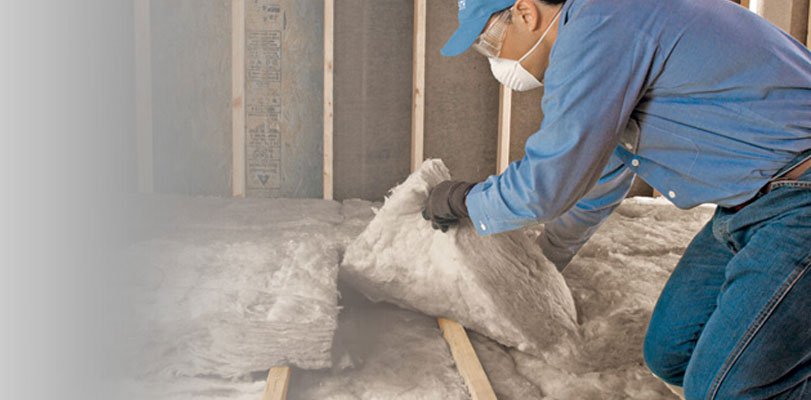

вообще ламинат сам по себе холодный, линолеум теплее. А ковролин не подойдёт?
Вот то, о чём я подумала:

Рапунцель, ага, только я хотела просто плиты пеноплекс уложить, а не минвату. Наверно так и придется делать. Высота потолков 280, вполне можно украсть 5-10 см.
